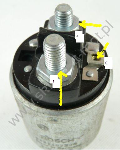

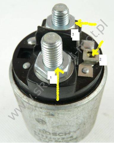

Na zdjęciu rozrusznika - czerwona strzałka pokazuje zacisk przewodu idącego z akumulatora - stale +12 , pod ten sam zacisk dochodzi przewód z alternatora .MinisterQ pisze:Śruba którą pokazujesz na zdjęciu to zacisk +12V które zapodaje stacyjka, i ten zacisk zasila właśnie elektromagnes w rozruszniku.
Jest to śruba M8 pod klucz 13
I nie jest to zasilanie cewki
acisk przewodów z aku i altka
2. Zacisk - śruba przewodu od stacyjki
3. Zacisk przewodu idącego na szczotki rozrusznika

Dobrze jest wywalić przewód idący od alternatora i dać nowy od alternatora prosto do akumulatora i dodatkowo jak rozrusznik jest wytargany - dać dodatkowy przewód masowy od minusa akumulatora pod śrubę mocującą rozrusznik
Pisałem już o tym wiele razy - tak przy okazji roboty zrobić raz a porządnie
Elaktromagnes ze zdjęcia nie jest od Esa - to dałem jako poglądowe zdjęcie
