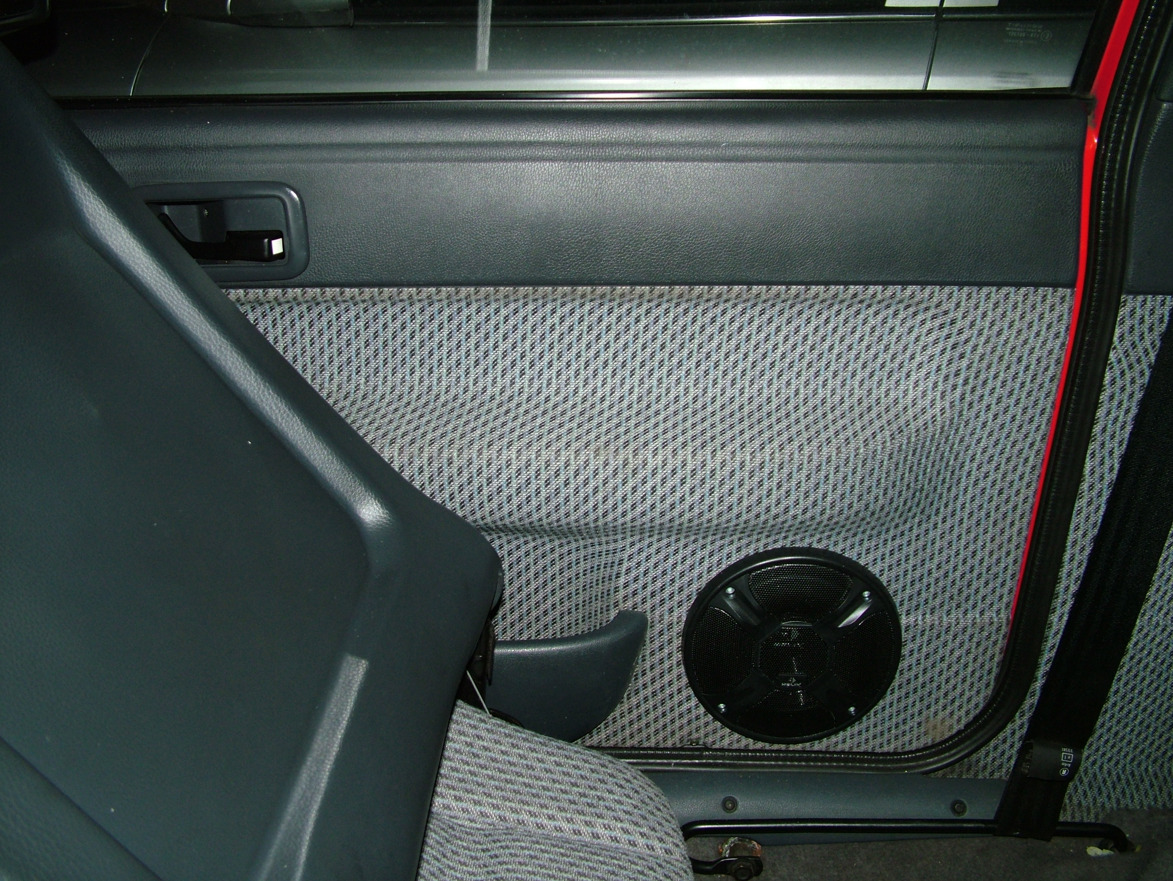

Witam założyłem ostatnio bardzo zachwalany zestaw głośników helix dark blue 62.1 bo podobno dobrze sobie radzi zasilany przez radio. Po wygłuszeniu drzwi założyłem głośniki w lewym dolnym rogu drzwi na 2 pierścieniach z mdfu wszystko wygladało cacy do czasu odsłuchu! Bass odtwarzany przez te głośniki jest po prostu fatalny o ile można w ogóle powiedzieć że on jest! Nie wiem gdzie popełniłem błąd może miejsce montażu jest nie odpowiednie? Proszę o jakieś podpowiedzi. Z góry dziekuję i pozdrawiam.
Dodam jeszcze że głośniki są napędzane radiem alpine cde-111rm
Miejsce montażu
Miejsce montażu

a nie pozamieniales przypadkiem kabelkow??

Nie sprawdzałem już z 5 razy i wszystko jest tak jak być powinno

ale co basu nie na bo głośniki zacznają trzeszczeć,czy nie ma bo po prostu nie ma ?

Nie ma po prostu membrana pracuje jak głupia tylko że nic z tej jej pracy nie wynika. A może przy wzmacniaczu by się rozwinęły? Z desperacji już rozważam kupno używanego wzmaka.

i 100% jest tak samo jak wylaczysz np lewy kanał ? Nie poprawić się wtedy ? Do za radio masz ?

Radio alpine cde-111rm. Graja oba tak samo kable na pewno mam dobrze podłączone
Kolego w radiu masz taką funkcję podbicie basów-próbowałeś!?

i zapewne laud, a jak nie laud, to equlizer, moze nawet ustawiany recznie.
