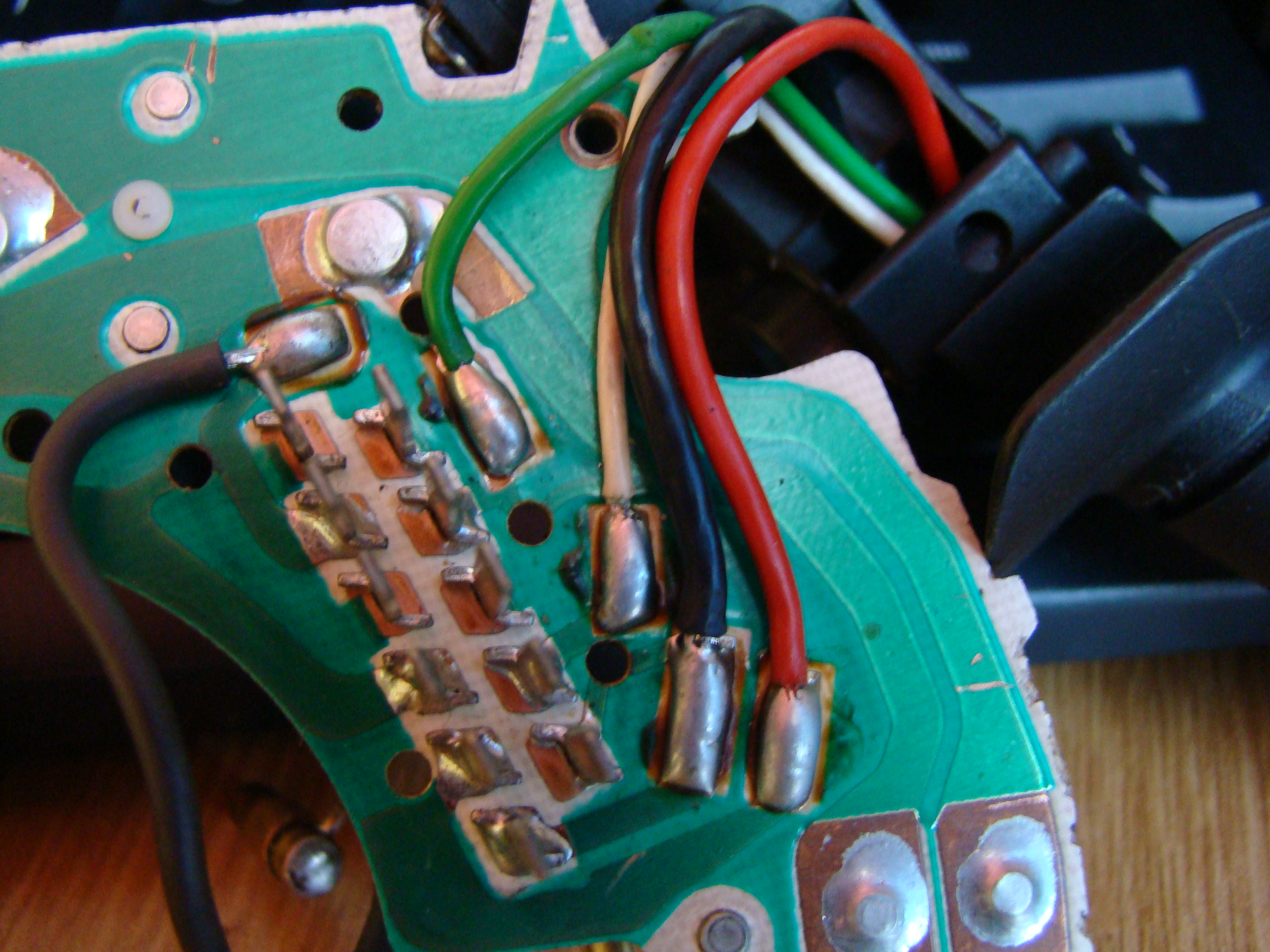

morgon, tu masz trochę zdjęć, może dojdziesz gdzie co
http://siec.no-ip.com/forum/viewtopic.p ... =zespolony

Dobra, dałem sobie radę, wprawdzie przeciwmgielne nie wyłącza mi się jak daję długie ale mam to gdzieś. Robiłem metodą prób i błędów i po 5-ej kombinacji się udało. A jeżeli chodzi o elektrykę, to jest straszna Trąba i te zdjęcia i rysunki z forum nic mi nie pomogły ale wielkie dzięki Chopy za pomoc. Cholera, zapomniałem który z którym połączyłem... bo bym zrobiół wpis dla potomnych

Na złączu są numerki - 49, 49L, 49P, 58, 56... Tak na darmo to one tam nie są. A co więcej, są to oznaczenia uniwersalne...
