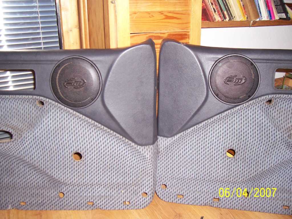

mam gdzies foty z ciecia przednich boczkow - jak znajde i kogos to bedzie interesowalo to umieszcze
Ktore graja lepiej, te z przodu czy z tylu? Separowane czy dwo drozne?
Polecilbys je z czystym sumieniem komus kto ma 100zl na pare glosnikow?

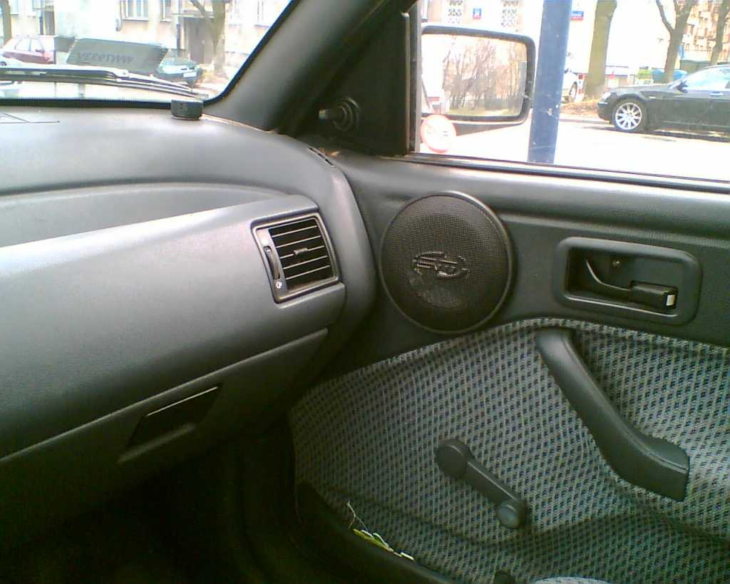

A jesli chodzi o wycinanie w boczkach to czy pod nim jest miejsce na glosnik w konstrukcji drzwi, i do metalu je zamocowales, czy musiales improwizowac i zalozyles je bezposrednio na obudowe drzwi czyli te boczki. Nie lata to i nie trzeszczy?

co do montazu to pod boczkami sa dziury na magnes od glosnika, ale u mnie nie bylo plastikow montazowych takich jak w wersji z miejscem na glosniki.
ja zamontowalem zapomoca takich specjalnych uchwytow (byly w zestawie z glosnikami) do tych boczkow. zreszta te glosniki boschmanna maja tak wielki magnes, ze nie wlazloby to w te oryginalne otwory
