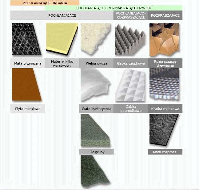

Kamyk pisze:Kwestia wygluszenia drzwi - opcja 1 - maty np z allegro lub napisz do APP czy gdziesz blisko Ciebie nie ma sklepu z ich matami Koszt ok 60zl / drzwi - opcja 2 watolina ktora wkladasz miedzy tapicerke a drzwi ( opcja tania ale jakosciowo taka sobie) tu tez zobacz czy lokalnie nie daloby sie kupic w sklepie.
Opcja 3 - najbardziej poprawna - Opcja 1 + 2
ta opcja ''1+2'' jaj najbardziej dobra ale tylko przy całkowitym wygłuszeniu(uszczelnieniu) drzwi matami!!! i niemozliwym dostępem wilgoci!! ->daje się tak jak mowisz między tapicere a drzwi-> ma ona zadanie zmniejszenie tarcia maty o tapcerke drzwiową wewnętrzną stroną ->no i przu okazji trochę tez ''wchłonie'' dzwięk.
ale w zadnym wypadku niemoze byc kładziona wata bez mat bitumicznych w miescu gdzie moze byc dostęp wilgoci!!!
KLIKNIJ ABY POWIĘKSZYC
