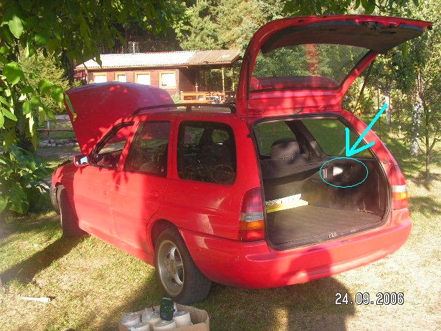

Kolejne pytanie - głośniki tył - gdzie je się wkłada w kombiaku? Myślałem, ze w te słupki dookoła tylnej szyby - ale tam miejsca jakoś na to nie ma. I gdzie kabel ciągnąć? I gdzie go podłączyć? Do tej kostki jakoś?

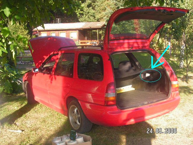

ja mam w tych bokach plastykowych pod tylną boczną szybkągiaur pisze:Kolejne pytanie - głośniki tył - gdzie je się wkłada w kombiaku? Myślałem, ze w te słupki dookoła tylnej szyby - ale tam miejsca jakoś na to nie ma. I gdzie kabel ciągnąć? I gdzie go podłączyć? Do tej kostki jakoś

II) do tyłu w mocowaniach nad nadkolami wchodzą idenyczne jak z przodu, więc jeśli mocować w oryginalne miejca to też 13cm. Nie można tam wstawić za dużych bo są mocowane bezpośrednio do karoserii i dźwięk strasznie się przenosi na blachy powodując rezonans.
Jeśli chce się dać większe (można zamocować do tapicerki, ale nie polecam, bo jest to mało stabilne), to da się tam wcisnąć 6x9" (16x23cm).
III) jak mocowanie w tylnych słupkach, to może być już kłopot z 13cm, a poza tym jest tam bardzo mało przestrzeni i będzie bardzo mało basu.
