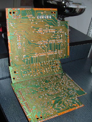

Po nieudanych próbach naprawy skrzynki bez jej rozlutowywania postanowiłem jednak podjąć się tego trudnego zadania... Wyjąłem skrzynkę z samochodu i rozmontowałem ją na części pierwsze... Może ktośma jakiś pomysł? Narazie nie majstruję... muszę pomyśleć co mogło się jeszcze spieprzyć... ale jak narazie doprowadza mnie to do ku...wicy paznokci

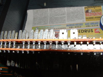

Zimne luty łączące zielony przekaźnik zpłytką

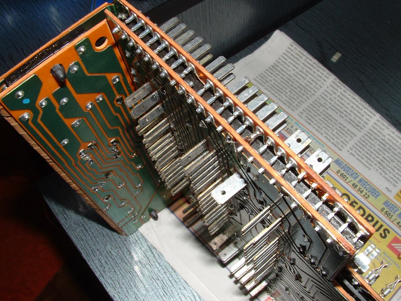

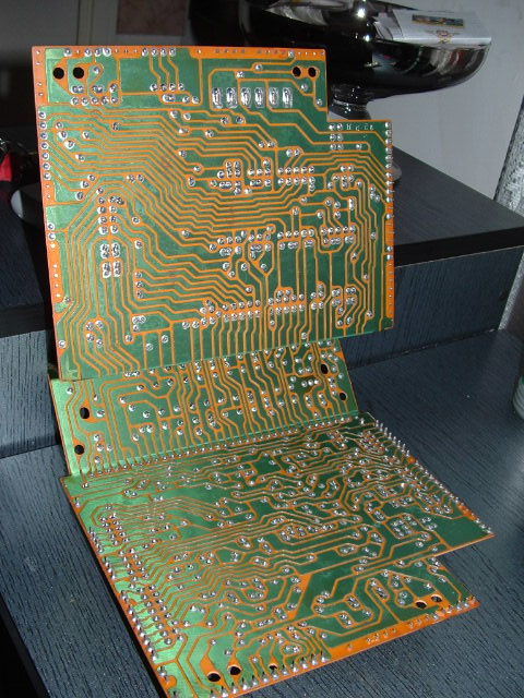

Wnętrze płytek skrzynki... Nie widać śladów przypalenia się czegokolwiek... obstawiam uszkodzony przekaźnik

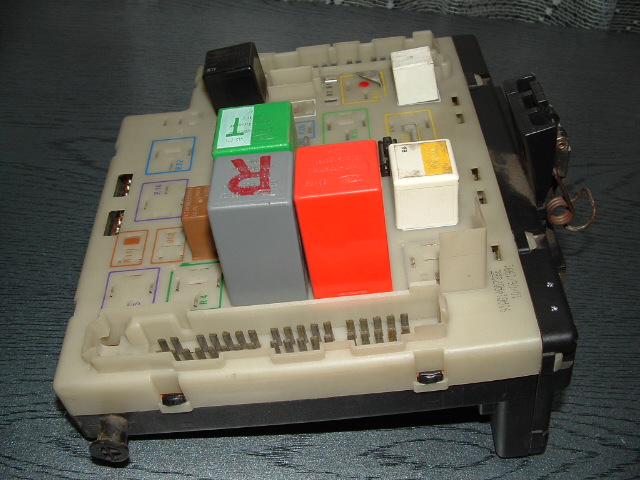

Skrzynka tuż przed demontażem... Ten zielony przekaźnik podczas jazdy wyłącza mi silnik...

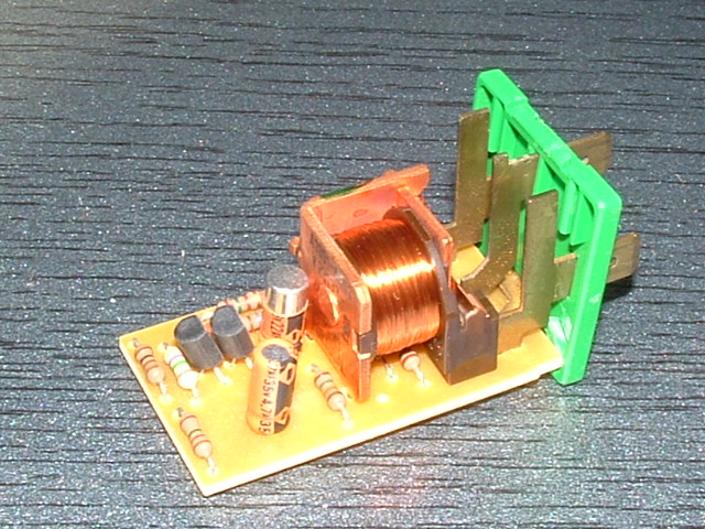

Wcześniej rozebrany przekaźnik... Podejrzewam że w tym może cewka ma przebicie i po nagrzaniu się rozłącza silnik... chyba że coś innego, ale w tym szukać nie będe bo używany kupi się za niecałe 10zł
podczas jazdy rozłączało mi dopływ zasilania prądem do silnika... silnik poprostu nie działał... jeżdrzę bez tego plastiku pod kierownica zasłaniającego skrzyke... jak sie silnik wyłaczy to wystarczy że poruszam tym zielonym przekaźnikiem w skrzynce i silnik znowu działa...

emceha u mnie kontrolki świecą się po przekręceniu kluczyka zawsze... poprostu nie slyszalem pompy paliwa jak przekrecalem kluczyk... właśnie założyłem skrzynkę do samochodu... przekręciłem kluczyk i wszystko chodzi... nawet po przekręceniu kluczyka ruszałem zielonym przekaźnikiem czy przypadkiem cos jeszcze nie łączy... narazie jest dobrze ale zobaczymy jak to bedzie wyglądało po ngrzaniu silnika i przejechaniu paru km... jestem dobrej mysli... jezeli problem sie szybko powtórzy to wymienie przekaźnik... a na koncu jesli to nic nie da poszukam używanej skrzynki

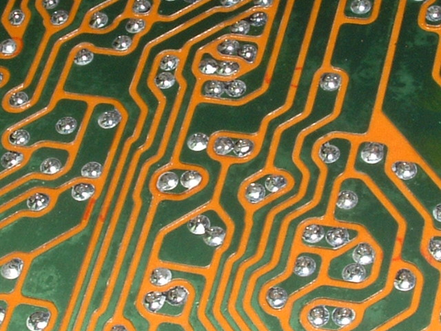

...a potem je zlutowałem
najpierw rozciąłem połączenia płytek... poprawiłem luty nóżek przekaźnika zielonego....

Problem zlokalizowany !!! Essi odpala z kluczyka i wszystko wróciło do normy. Przypaliłasię wtyczka z kablami od stacyjki. Stopiony plastik zasyfił styki we wtyczce i w skrzynce bezpieczników. Przeczyściłem i jest gicior ale i tak niepokoi mnie fakt że się przytopiła. Coś tu nie gra. Zobaczymy jak długo będzie ok. Może nie stanę w płomieniach w trakcie jazdy
tak mi się wydaje że trzeba spróbować z przekaźnikiem bo jest tam kilka elementów które mogą być uskodzone... po nagrzaniu się mogą szwankować i chyba w tym tkwi problem... nie będę kombinował z przelutowaniem któregoś z oporników lub tranzystora (chyba to są ranzystor te czarne). nie mam takiej wiedzy żeby się w to bawić, zresztą kilka złotych można zapłacić za tranzystor i do końca nie będę pewny czy to ten. myślę że to pomoże... jak się poprawi lub problem zniknie po wymianie to napisze...
